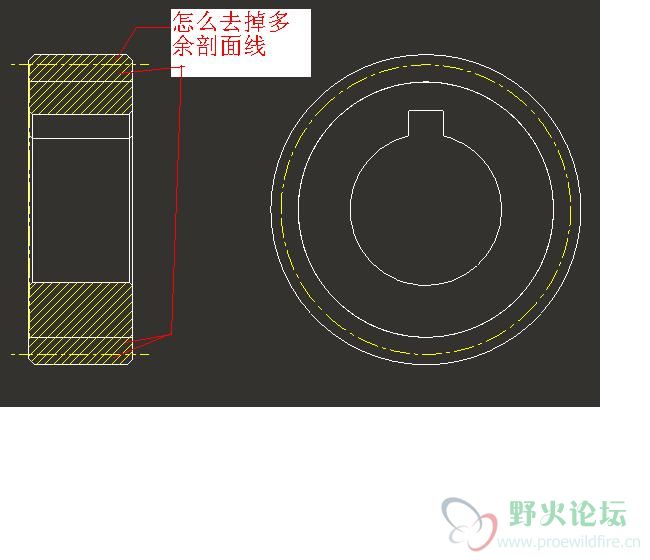

看了大侠《如何做齿轮的工程图》帖子后,(帖子网址http://www.proewildfire.cn/viewt ... hlight=%B3%DD%C2%D6
自己尝试做了一下。最后还是有点问题想请教大家一下!就是多余的剖面线怎么去掉!我是3.0版本的!按照以前的办法我去不掉!(以前操作:如零件中不想剖的筋,选了剖面线后就直接选下一区域!跳过了!)现在同样操作连这个选项都没有!

我双击剖面线后 没有X原件和X区域 上一个 下一个 这个菜单选项!!!(3.0)是不是版本不一样啊?4.0的有啊!社友们帮我回答一下!谢谢

是否可以这样做:首先把剖面线间距变大使图看不到剖面线然后再用画线功能添加实线和剖面线。

请问社友们:3.0版本和4.0版本在这一点上面 是不是有不同?谢谢!我用的是3.0!没有过4.0。所以问一下大家!

这个问题就是版本的问题!谢谢大家@  同样可以关贴了!
发表于 2011-1-24 15:16 | 显示全部楼层
打断或爆炸,在剪切
