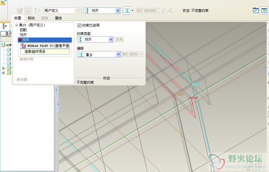

最近出现了个很奇怪的问题,我以前做的装配(组件)为什么现在打开不能编辑了,只要一编辑就卡住不动,等很久都不行,在此先说下,不是电脑不行。以前做的时候没事的。只是现在客户要改,所以我的装配也要改下,可是现在改都改不了。怎么办啊,有没有大哥也遇到这样的情况啊。是不是这个PROE有问题啊。

将哪个元件删了重装装配试下
如果关联太多,就将哪个对齐,匹配删了,再弄试试了

回复 2# lesliecen 的帖子
没有太多的关联的。我把整个的零件都删了再装配都不行啊

发表于 2011-1-7 15:44 | 显示全部楼层
是不是重新安装了PROE版本出现的问题啊!

发表于 2011-1-7 20:51 | 显示全部楼层
你换成实体模式试试

 楼主| 发表于 2011-1-8 08:30 | 显示全部楼层
谢谢大家了,我现在知道问题了。是我的CONFIG有问题啊。用别人的就不会有问题了
