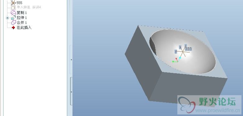

发表于 2011-1-7 13:58 | 显示全部楼层 |阅读模式
图中的勺子怎么影藏

发表于 2011-1-7 14:45 | 显示全部楼层
隐藏有两个办法,一是将第二步骤的复制右击,隐藏
二是去层里将勺子的曲面选进去,然后隐藏,隐藏后还要在层里右击--保存状态,这样才能在下次打开时也隐藏掉的

发表于 2011-1-9 21:44 | 显示全部楼层
面可以隐藏  实体只能隐含

 楼主| 发表于 2011-1-10 21:53 | 显示全部楼层
回复 2# lesliecen 的帖子
2种方法在提问之前我都试过,这样子刷新再生都没变化 我就以为不行  你的意思是说这样子保存之后关掉文件  在下次重新打开就会看得到对吧~

 楼主| 发表于 2011-1-10 21:58 | 显示全部楼层
回复 2# lesliecen 的帖子
刚刚又试了下 还不没能藏掉
