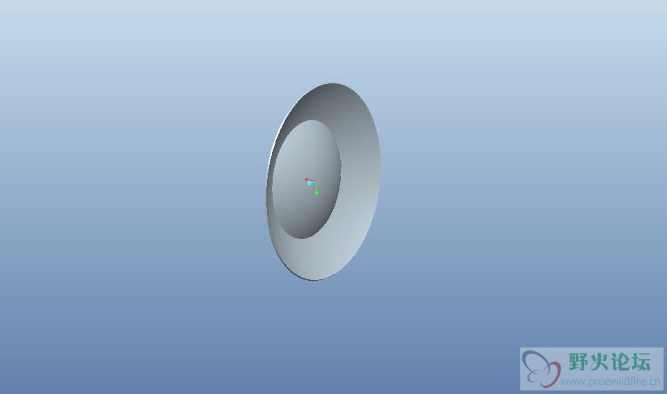

请问各位高手,这两个圆弧面怎么对装在一起啊?用什么约束啊?
我的意思是,让这两个圆弧面在这个方向上贴在一起。就像个蚌那样。

发表于 2011-1-7 14:49 | 显示全部楼层
要想装配你起码得说清楚怎么装配呀
普通的就是用基准面来装配了,最简单的

发表于 2011-1-7 15:13 | 显示全部楼层
四周都是圆,建议选择轴,再选基准面,然后偏移多少距离

你想怎么装就怎么装啊  面贴面轴对轴 简单

你们没明白楼主意思吧,楼主的想法应该是就照图现在这个位置,做完轴约束以后让两个实体接触即可,还真没做过这种装配,等高手回答。

用曲面上的边吧,曲面选择那个大零件的内侧曲面,边选择小零件的最靠近大零件的圆边即可。

谢谢了~~楼上说的我没弄上··· ···看来只有像3楼说的那样了~~

曲面上的边是不行的,因为proe会自动把球面分为两半个,用轴对齐加曲面上的点,再来个基准面对齐(or贴合)限制使之不转动就行了

这是我费了好大劲做的···我是在大的圆弧上找了个小圆弧能落到大圆弧上的点,做了个面。感觉太麻烦了。
