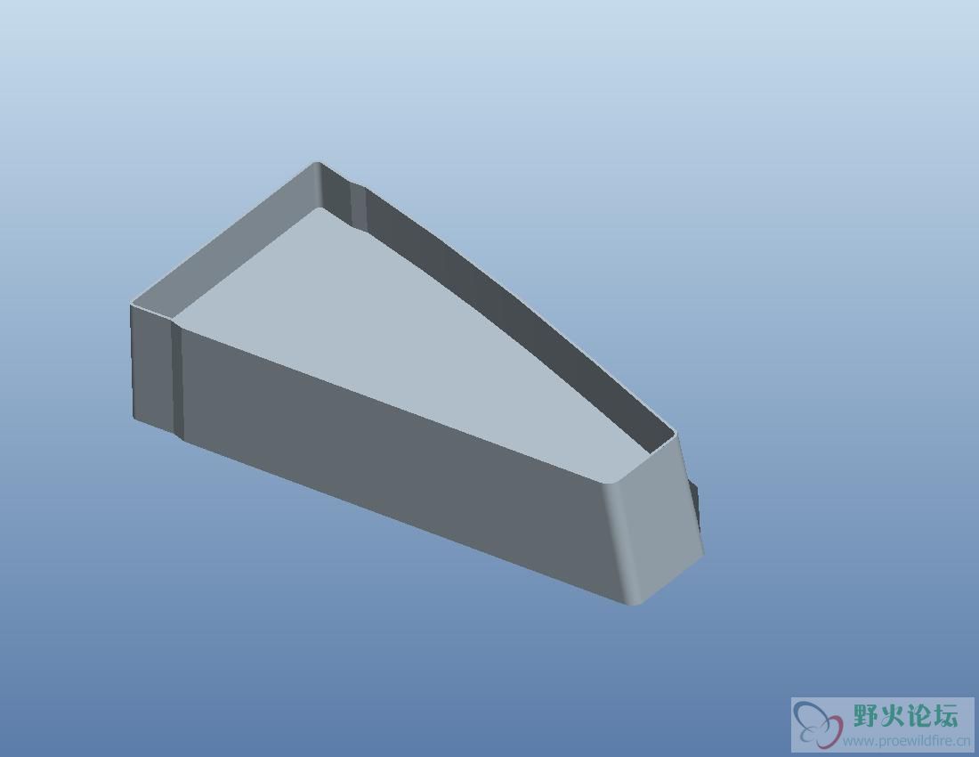

原帖由 syf0000 于 2011-1-7 10:01 发表
帮别人做模拟,零件图有一个是曲面,我导到Proe4.0后,发现是烂面,无法实体化,小弟刚学Proe,谁能帮我啊,零件太大,我放不上来,谁有空帮我啊,我Q276700225
搞定了,其实不难,如果你会修破面就好办了,我是用修破面的方法做的。附件是STP格式,已改好!

不好意思,刚才那个附件不是最后成品,这个才是!
2.rar
67.38 KB, 下载次数: 12

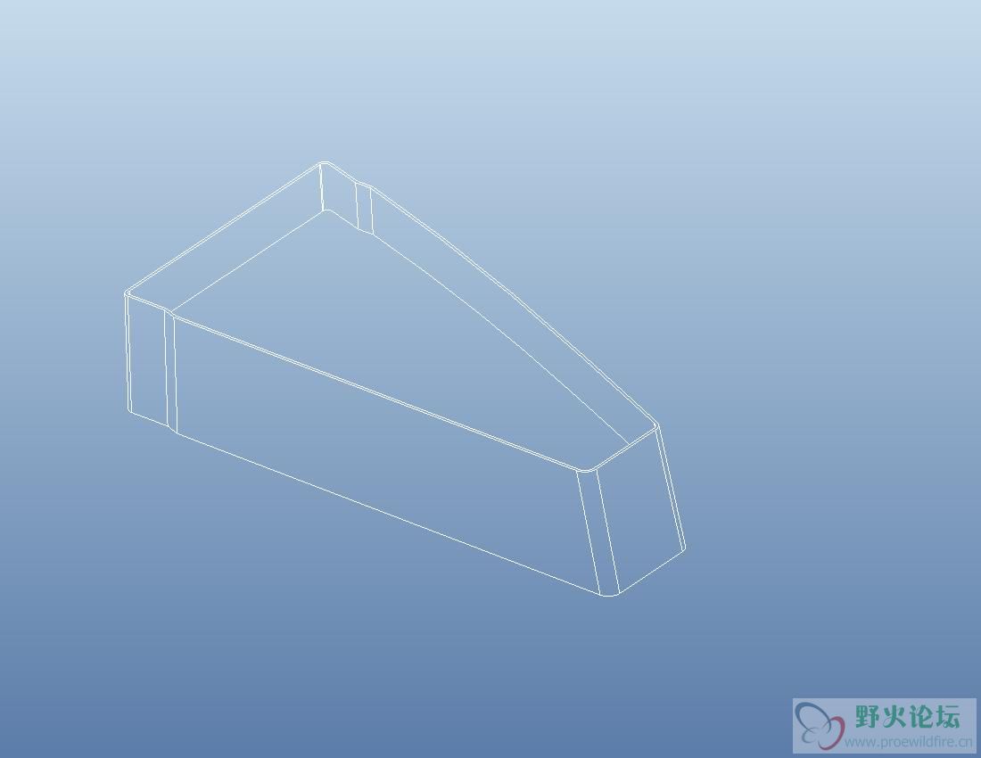

呵呵,刚想问第二个图怎么多出来个边呢

还有一个问题就是怎么把这个零件实体化,我操作的时候选编辑 然后实体化那个命令不亮。。。。我用是4.0的版本

选中曲面零件,  编辑---实体化
如果不亮有几个原因,
1.你的曲面没有完全合并,可能有破面
2.你选的是不是几何,
