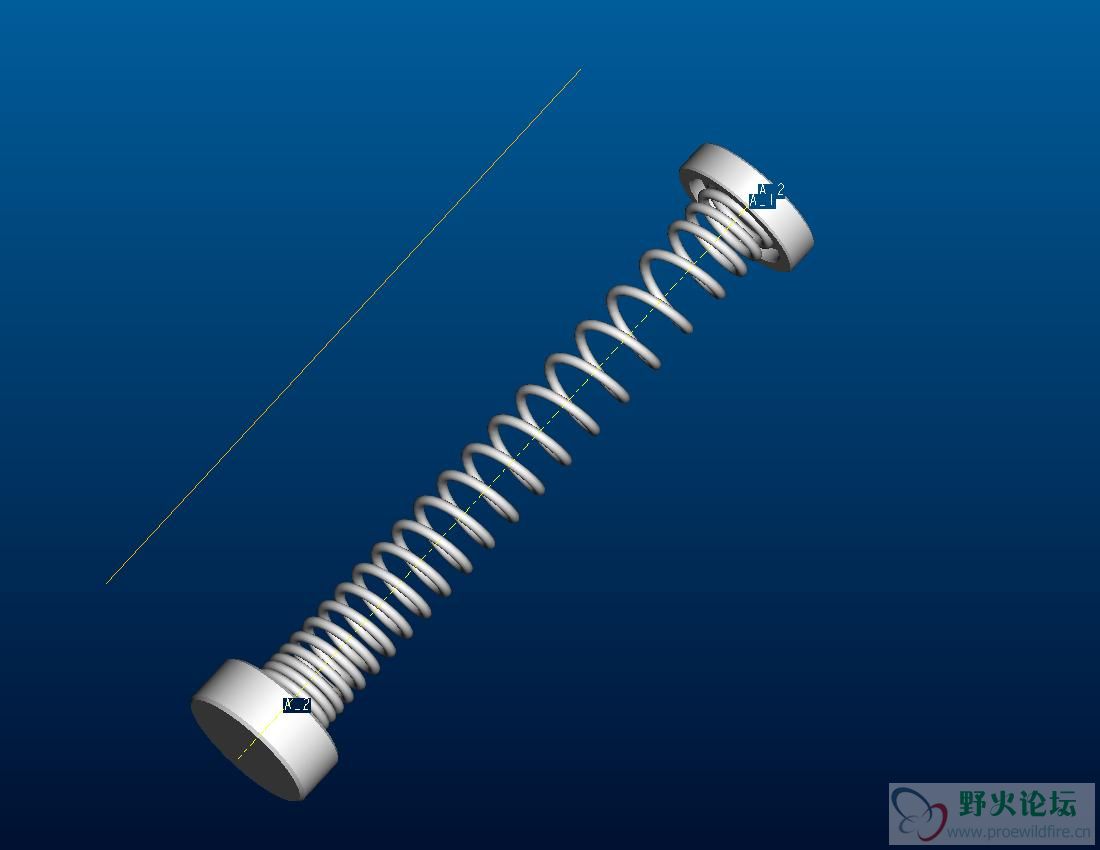

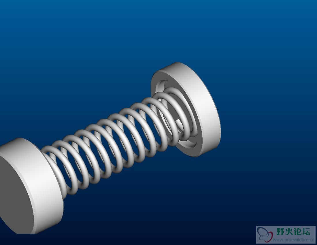

变节距弹簧的挠性装配问题
见附件图片,如何实现在挠性装配后只改变中间宽螺距部分螺距,
而影响两端闭合部分。
装配前弹簧
装配前弹簧
挠性装配后,想要变化的中间部分没有变化,闭合部分却变化了?
 楼主| 发表于 2008-5-22 19:30 | 显示全部楼层
请高手帮忙
高手帮忙,需要原图的可联系 qq:13383724
    多谢

 楼主| 发表于 2008-5-23 08:27 | 显示全部楼层
多些楼上回复,
     http://www.proewildfire.cn/thread-444-1-1.html教程中所列为等螺距弹簧,
挠性装配后螺距变大,但仍为等螺距即全部不变化,我所请教的问题变螺距
弹簧,要求只一个参数中间部分变化,两端
闭合部分不变化(或能实现同比例变化也可以),我试了几次都无法实现;
问题表现:弹簧中的两个螺距参数,只改变中间的螺距参数,装配后中间没变化,一端
变了,互换参数也不行。

 楼主| 发表于 2008-5-23 20:31 | 显示全部楼层
就是不可以呀,试了几次都不行的,
可能那里还没弄懂,
能否给做个教程给演示一下,多谢了
1288
47504
发表于 2008-5-23 20:42 | 显示全部楼层
难道你中间那一段轨迹没长度尺寸?
 楼主| 发表于 2008-5-23 20:47 | 显示全部楼层
我的是总长,与两装配面距离相同,
(总长-两端)/圈数=螺距参数

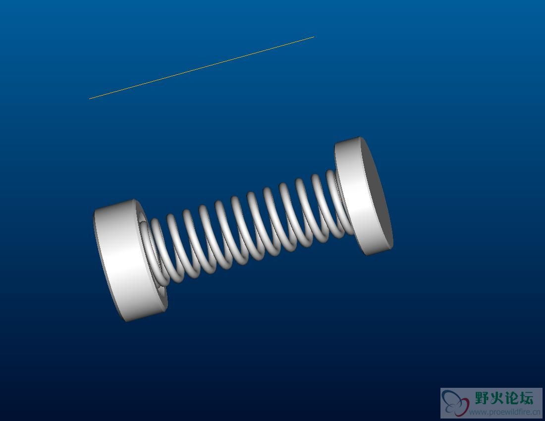

 楼主| 发表于 2008-5-24 17:03 | 显示全部楼层
没有人感兴趣这个问题吗?
我认真想了一下,有试了几次,得到如下效果,见图片
注意对比拉伸状态时,定部已按预定规律变化,低端还没有,
但他们的设置关系是一样的
自然状态
自然状态
拉伸状态,
拉伸状态,
