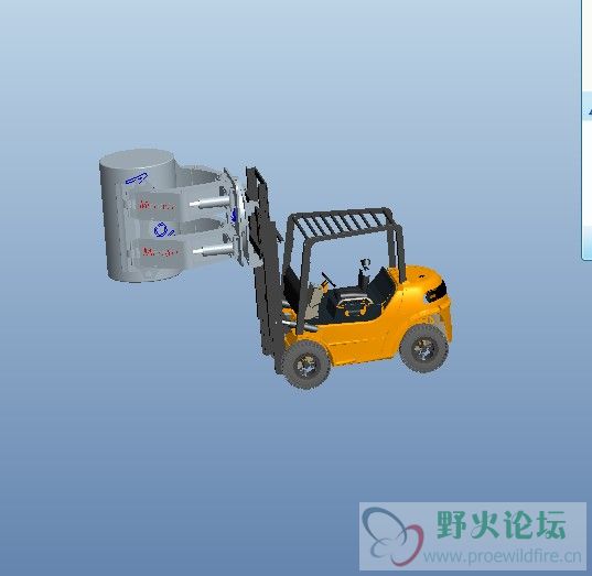

就是叉车叉上货物之后(货物之前是静止的),货物跟着车一起运动,这该怎样约束?
在动画模块中可以一起建立主体,但我想要的是在某时刻它们成为一体,而不是一开始
(我要在机构模块中完成其它动作,所以最好在机构模块中做)
另外在动画模块中可以建立机构,透明,位移等一起的综合动画,请问有没有高人会的。可能从这方面入手也可以解决
(这个动画赶上3dmax了)在线跪等高人!!!

定制时间

 楼主| 发表于 2011-1-7 09:47 | 显示全部楼层
回复 2# yfko999 的帖子
机构模块不能定义时间,那是动画模块
还是谢谢你了
如果用动画模块,我需要建立综合动画,位移与机构的,怎样连在一起做

可不可以设置一个摩擦副啊?你在ADAMS里弄过么?

 楼主| 发表于 2011-1-7 10:39 | 显示全部楼层
回复 4# chenfg0515 的帖子
ADAMS里没弄过,我现在想知道在动画模块里怎么建立伺服电机做机构动画,然后在动画模块再做其它的动画,能综合到一起
不然我就一段一段做最后用其他软件编到一起了

2楼说的可以实现的啊,LZ自己在思考下吧
不同的主体或电机,不同的运动时间段

回复 6# hxy369 的帖子
怪小弟学艺不精,这个只能在动画模块中做
问题基本解决
