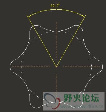

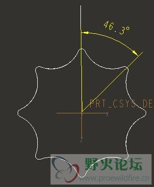

问一下 这个角度怎么标 那个辅助线怎么添   那个角度是我顺便画两条线标的

我的办法是做几条参考线:提取星形的几个边线作参考,画内接圆(或外接圆),用直线连接该圆心与两个相邻星形凸起的圆心,再标尺寸就行了。

回复 2# scorpioclx 的帖子
谢谢  我去试试看

这个办法是管用的,我也学习了,呵呵,谢谢
发表于 2011-1-8 09:37 | 显示全部楼层
楼上的回复可行,陈列尺寸只标注一个就行了。
