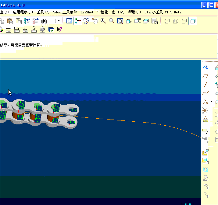

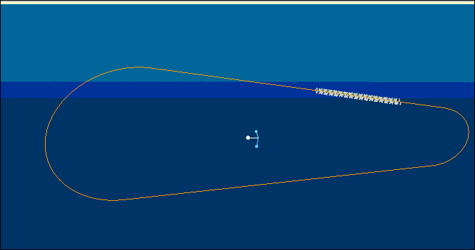

装配了半天了 怎么装配到10节左右的时候 鼠标稍微一动 已经装配好的链条都回缩在一起了 这是怎么回事 ?
上图即是 已经有8节了  但是显示的还是只有2节。

发表于 2011-1-6 21:07 | 显示全部楼层
用鼠标拖动再拉开吧

 楼主| 发表于 2011-1-7 12:08 | 显示全部楼层
如您所说 我做了一下 还是继续重复。 本来正常显示应该是8节的 现在还是2节 就是说还是重复了3次 都叠加在第一次装配的上面 。

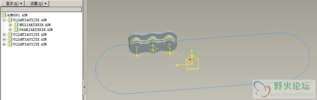

 楼主| 发表于 2011-1-7 14:58 | 显示全部楼层
如上所述
我用了另外一种方法来做了一下 不过不使用运动副 而是用的约束
一切的转动副换成对齐的方式去做的话 就可以了

发表于 2011-3-30 11:22 | 显示全部楼层
刚好在搞这个,我是先安装好一节,用槽连接,还有销钉连接,然后复制,选择性粘贴,改下参照,把选择性粘贴录制快捷键,基本上一节只需要5秒,可以复制很多节,到后来,太卡了,没法装。希望对你有帮助
