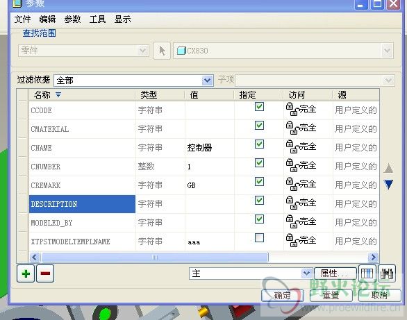

这个里面的一些数值是代表什么意思 谁知道吗。可以教我怎么弄这个吗,这个好象可以自动生成清单里面的尺寸和名称数量一些资料的。一定要全部自己一个一个去输入进去修改吗?

这些是为了在装配图中参数化BOM,譬如说“CNAME,控制器”是为了在BOM中自动生成零件名称-控制器。 楼主需要个参数化的工程图模板,具体怎么设置就到论坛工程图模块里面找专门的帖。

那我请问下这个问题具体是怎么弄出来的  还有哪个工程图里面怎么设置自动生成这个值
发表于 2011-1-7 20:38 | 显示全部楼层
这个设置好参数,工程图里用 &参数名称 就可以调用了
