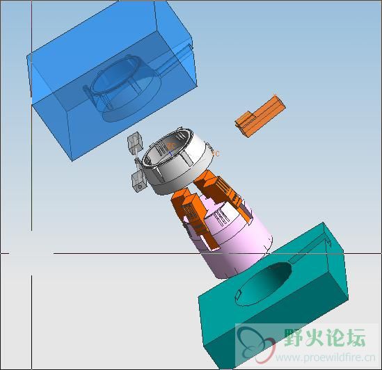

我说的很明白,要整个模具结构~
发表于 2008-5-23 13:48 | 显示全部楼层
试试..
ProE我还刚学..不太会..用UG做了一下..
模架就不做了..不会有太大难度..
主要是看上你300分了.最近自己学ProE没钱下载..

 楼主| 发表于 2008-5-23 19:39 | 显示全部楼层
原帖由 27437795 于 2008-5-23 13:48 发表
模架就不做了..不会有太大难度..
9365
如果你PROE做的出来
同样有效~!
不过,我说的很清楚~
要的是整个一个模具结构~!

 楼主| 发表于 2008-5-23 20:04 | 显示全部楼层
模架就不做了..不会有太大难度..
9365
中间的结构跟我不怎么一样~
你的体积块还没跟型心板连在一起~
UG我也不怎么会搞``
看来论坛上热心人还是有的``
其实这个题,不难的`!
只要会搞模具设计的人
一般都搞的出来~~
发表于 2008-5-24 09:35 | 显示全部楼层
回楼主
中间如果像你说的强脱的话..我估计会有难度..因为他是四个圆弧扣....扣行程有2个MM...水表壳的话也不太会用软料...
中间体积块不是没连在一起...是单独做出来加工的镶件...
另外..结构都差不多是这样了...前模两个油缸..如果觉的成本高的话....
换成个前模行位也行...再套一个模架上去就行了...
再补充一点..中间出斜顶的话..就可以不用顶板顶出了...
估计楼主的计划是用顶板顶出的..
