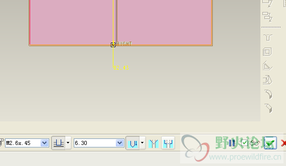

菜鸟请教:为什么做标准可以,一加上埋头孔的标志,就不能点击完成的勾?是还有什么步骤未完成导致的吗?但是什么地方我却看不出来

沉头孔沉头不分孔深超过整个孔深,运算不出来咯……
发表于 2011-1-6 20:51 | 显示全部楼层
你点开操控板,参数值设置完整并正确了才能完成
 楼主| 发表于 2011-1-7 15:42 | 显示全部楼层
回复 3# 野火 的帖子
可是操控板里的如何数据都改不了啊
 楼主| 发表于 2011-1-7 15:43 | 显示全部楼层
回复 4# a314090346 的帖子
是任何数据,笔误!
发表于 2011-1-7 19:54 | 显示全部楼层
你把操控板展开抓图看看

发表于 2011-1-8 09:32 | 显示全部楼层
原帖由 野火 于 2011-1-6 08:51 PM 发表
是的,只有这样才行,一定是你那里没有设置好参数导致的,你再仔细的看看

发表于 2011-1-8 14:16 | 显示全部楼层
点  “形状”在里面改相应的参数。
