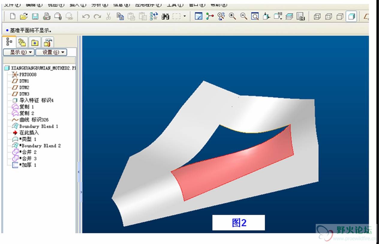

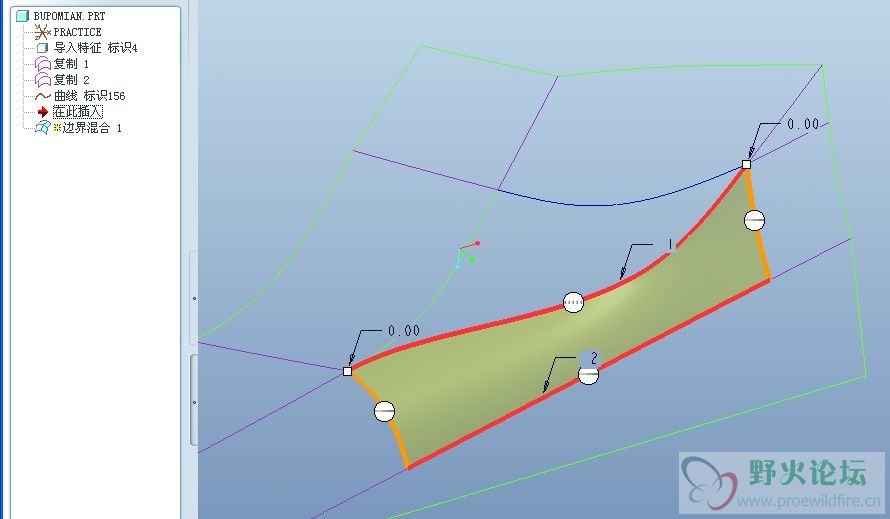

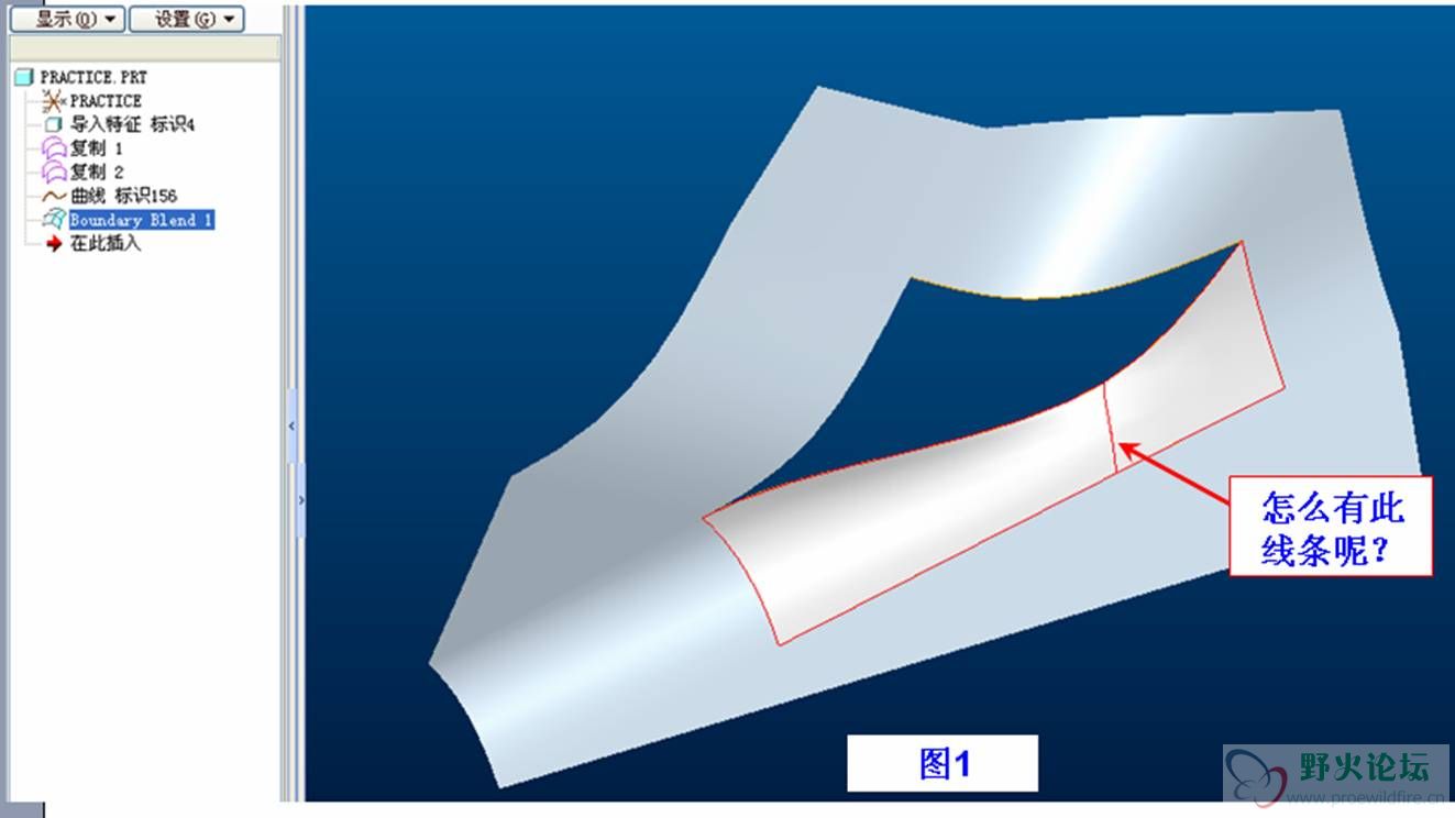

刚刚在坛子里找了个破面的练习题,如图片1所示,边界混合后怎么多了一条线--图中箭头所指,多了一条线后我后面的步骤都无法进行,但它实际上不存在,
怎么样才能得到图2的效果(无此线,光滑)呢,请高人不吝赐教!!

你再看一下我的附件PRT档,不能删除哦。
选都选不上呢,但是它就是看得见,而图2(别人做的)就没有!

你建的曲线是分两段画出的吧,合成为一段就没有中间条线了
2条长边合并了之后复制粘贴过的哦,要不然那个混合都混不出来--请看我2张图片下的prt档!

把你复制1的精确改成逼近

问题解决了!
