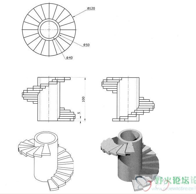

各位高手,这个阶梯阵列怎么做呀,求方法。

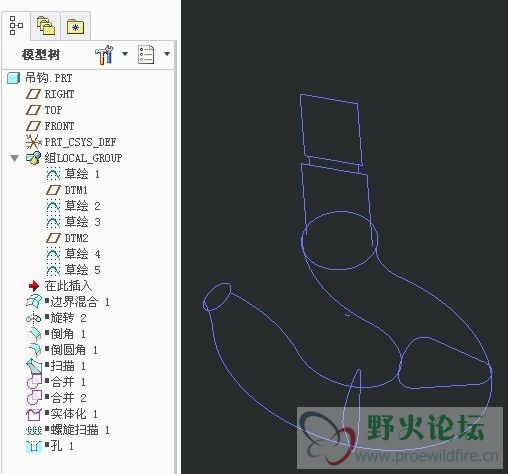

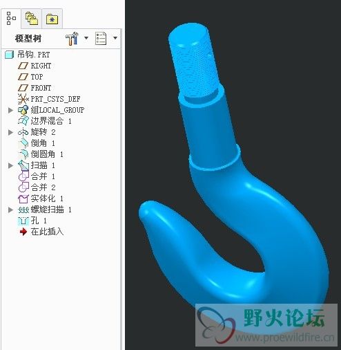

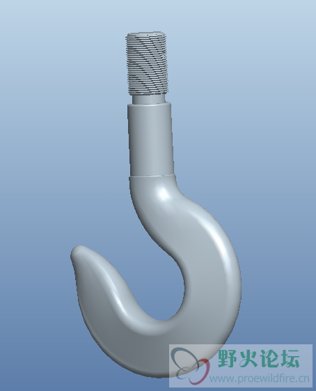

练了下,尺寸上好像有些出入
1421
198
IT老民工
2486
发表于 2013-7-28 16:18 | 显示全部楼层
这个图纸唯一我搞不清楚的是吊钩顶端的 M27 螺纹.
从图纸的视图看, 貌似是内螺纹, 因为下端的退刀槽直径是 30.
可看图纸右侧的立体图, 又感觉是外螺纹, 可外螺纹又和30直径的退刀槽有矛盾.
建模不复杂,只要按图纸草绘好相应的特征,尤其是两个剖面, 然后通过两个圆\两个剖面和两条轨迹,一个边界混合就解决弯钩的主题部分了
