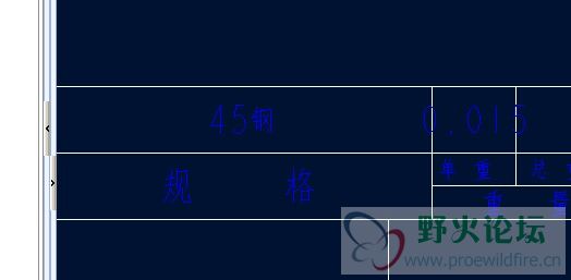

默认的单位是公吨的,怎么改为kg啊
求指点。

发表于 2011-1-5 16:37 | 显示全部楼层
可以改模型单位。或者右键单击工程图的框框 把属性里的文字由g改为Kg。

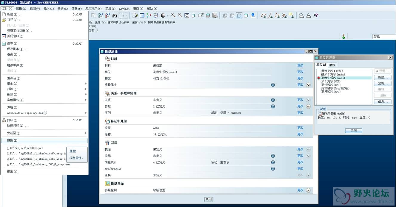

发表于 2011-1-5 18:07 | 显示全部楼层
这个吗?

 楼主| 发表于 2011-1-5 18:24 | 显示全部楼层
不是我问的问题,我自己已经解决了。在制作bom表时,添加一个关系,只要X1000就可以。

发表于 2011-1-5 18:48 | 显示全部楼层
模板表格变量?  原系统带出来的参数, 然后X1000。。。得到KG
貌似模板里,带出来系统的单位,的确是公吨。。。

发表于 2011-1-5 20:17 | 显示全部楼层
模型的单位设置为 mmks ,密度设置为 0.00000785 (假如是钢),计算出来的质量就是KG
