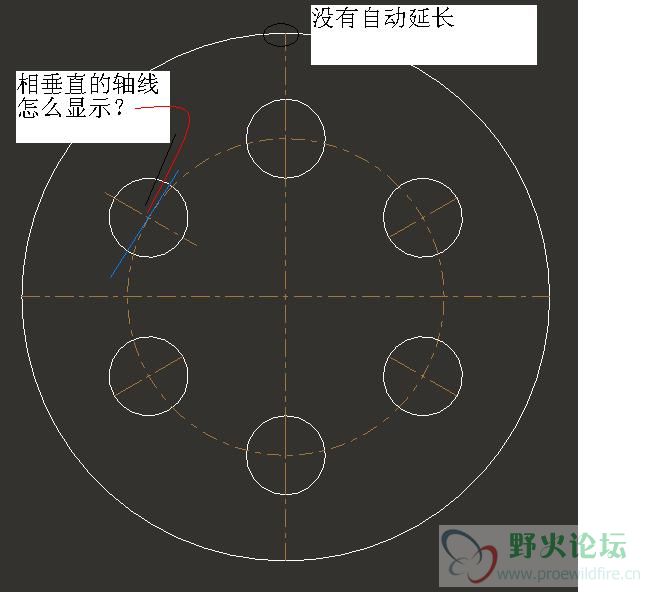

工程图中如何自动将中心线延长一些?我的设置自动做出来的中心线刚好在圆的边线上,每次都要手动拉一下,太麻烦了!你们知道在哪里设置吗?谢谢!(论坛已搜索过没有)

 楼主| 发表于 2011-1-5 14:43 | 显示全部楼层
上图

发表于 2011-1-5 19:39 | 显示全部楼层
改一下绘图配置不就可以了么

发表于 2011-1-5 20:50 | 显示全部楼层
改下面的选项值就会伸出去
circle_axis_offset
相垂直的线多余的

 楼主| 发表于 2011-1-7 16:23 | 显示全部楼层
谢谢!问题解决了!可以关贴了!呵呵
