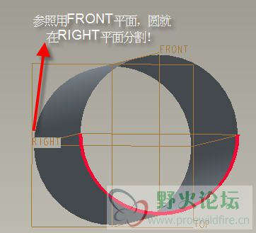

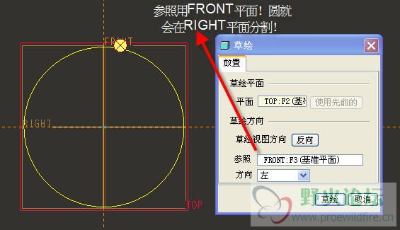

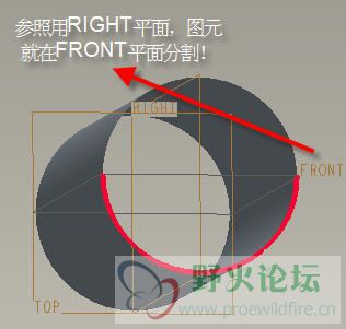

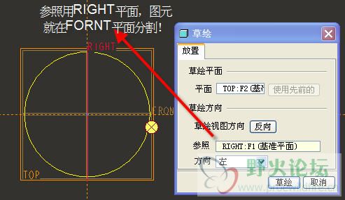

昨天看了有人发贴问圆的自动断开点问题!
今天无意中发现了一点其中的原委,
断开点跟参照有很大关联!
