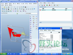

发表于 2011-1-5 09:13 | 显示全部楼层 |阅读模式
分析时显示如下错误:在该分析中模型的约束不足。请查看加亮图元中的元素连接、属性和约束。如果这是模态分析,则可以通过请求其它模式获得解。
源: 求解器

发表于 2011-1-5 11:35 | 显示全部楼层
你也没有截图,或者是截出模型树也能作部分参考。所以不好说,可能确实是约束不足,由于零件约束不足会产生加速度,所以没法分析。这个帖子也不知道对你有没有帮助:http://www.proewildfire.cn/forum ... hlight=%D4%BC%CA%F8

发表于 2011-4-15 22:42 | 显示全部楼层
我来贴图试试
我来贴图
[ 本帖最后由 王大一 于 2011-4-16 12:33 编辑 ]

在做接触分析时老提示约束不足,郁闷

发表于 2011-5-12 14:17 | 显示全部楼层
我也遇到这个问题了,其中一些单元显示约束不足,这个肯定不是具体约束的问题
发表于 2011-5-12 16:00 | 显示全部楼层
是不是材料参数没设置完,我也碰到这样的问题,后来把材料参数注上去就好了

发表于 2011-5-13 22:24 | 显示全部楼层
材料参数选的是默认的,难道还不全

发表于 2012-3-13 13:36 | 显示全部楼层
也一直遇到这个问题,刚研究出来。在材料属性中添加泊松比和杨式模量!!
