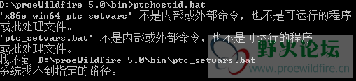

我的电脑怎么安装不了proe5.0 野火啊,该怎么解决啊?

系统环境变量有问题,你运行下
path = %path%;“D:\proeWildfire 5.0\bin”
然后再运行你那个命令
 楼主| 发表于 2011-1-5 17:19 | 显示全部楼层
搞定了  thank you!
