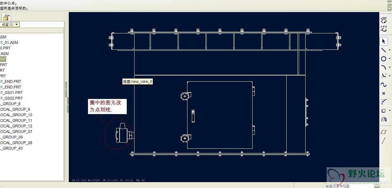

用Proe生成工程图以后,能不能更改里面某一零件的线型啊?
具体如下:
[ 本帖最后由 sevenblue 于 2011-1-4 15:15 编辑 ]
 楼主| 发表于 2011-1-4 15:19 | 显示全部楼层
以前用solid可以改变某一零件的线型,Proe不熟悉,找不到这一功能,哪位知道的大虾帮下忙,谢谢咯!

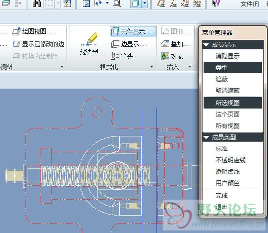

应该不能改,线型是跟零件相关联的,比如,旋转中心有中心线,剖面有剖面线,表面有轮廓线,标注有标注的线,除非,自己添加线条,再改线型,在工程图中,绘制曲线——选择曲线——右击——线型——选择你要的线体与线型(比如说中心线)——应用
[ 本帖最后由 mceping 于 2011-1-4 17:50 编辑 ]
47499
发表于 2011-1-4 21:06 | 显示全部楼层
可以的,元件显示里
 楼主| 发表于 2011-1-5 08:47 | 显示全部楼层
原帖由 野火 于 2011-1-4 21:06 发表
可以的,元件显示里
那个,谢谢咯,但是我用的不是你那个版本,是4.0版的.
这个版本要在哪里找啊?
 楼主| 发表于 2011-1-5 09:09 | 显示全部楼层
找到了,在 格式-线体 里面可以修改.谢谢提示!
