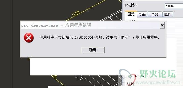

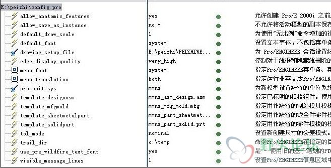

一转DWG窗口就自己关了   在我自己的电脑上没事  为什么在公司的电脑上就不行   用的联想的机子   杀毒软件  什么 的都关了   这是我的 配置文件  大侠门帮忙看看是什么问题

 楼主| 发表于 2011-1-4 14:08 | 显示全部楼层
汗   我自己的电脑就没问题  CAD用的是08的 版  公司用的是04的版本    今天又自动关了 还蹦出这一提示
