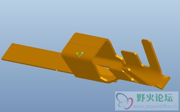

[求助] 端子无法展开
发表于 2011-1-3 15:12 | 显示全部楼层 |阅读模式
499
602
发表于 2011-1-3 15:14 | 显示全部楼层
这个应该可以展开吧,PRT档呢?
 楼主| 发表于 2011-1-3 15:23 | 显示全部楼层
文件在这里
希望可以用proe进行展开 谢谢

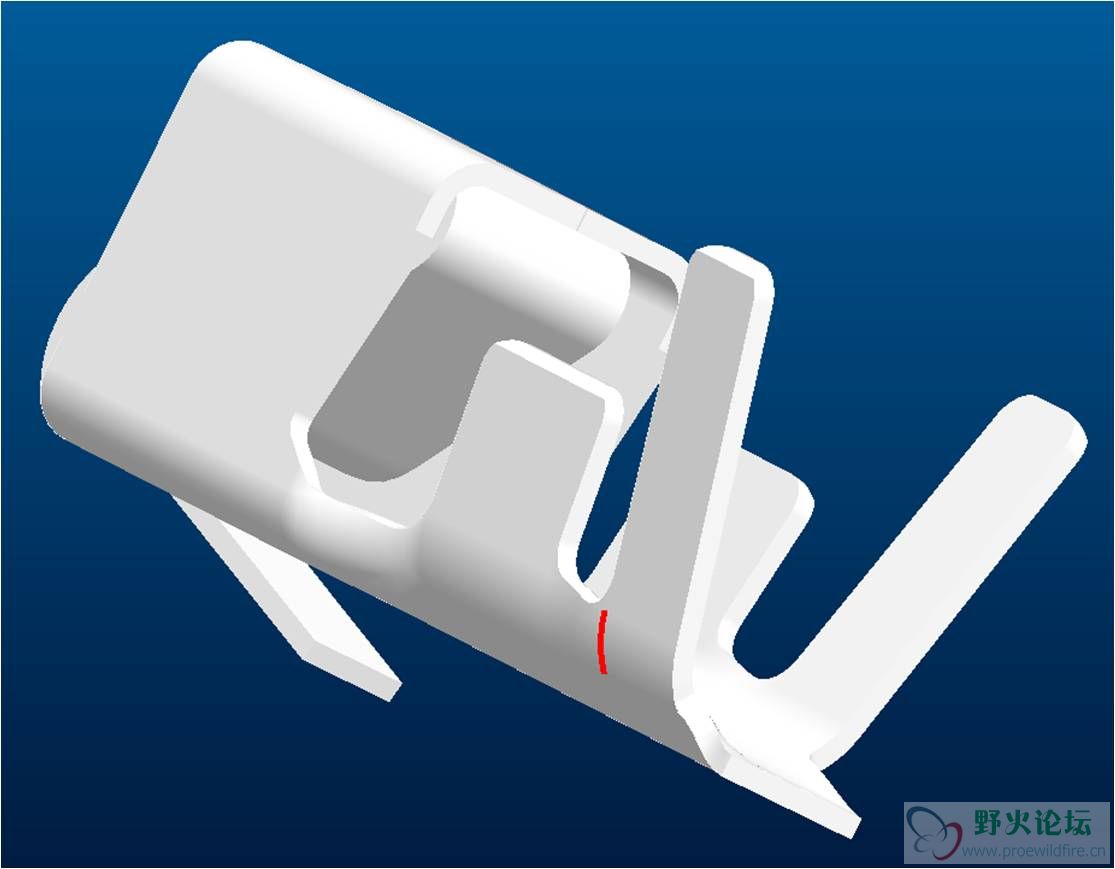

发表于 2011-1-3 18:39 | 显示全部楼层
你传是三维,图示红色的地方,两个面之间,是一个台阶,不知道是怎么回事
499
602
sorry,打错一个字
你传“的”三维,图示红色的地方,两个面之间,是一个台阶,不知道是怎么回事

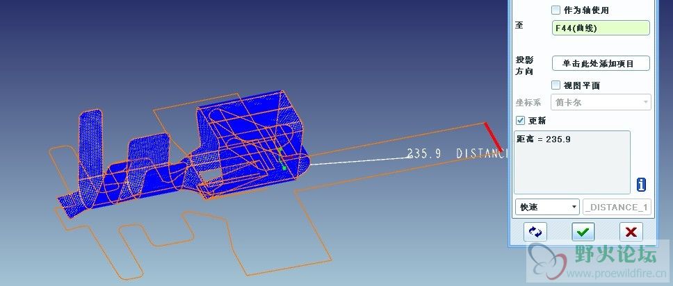

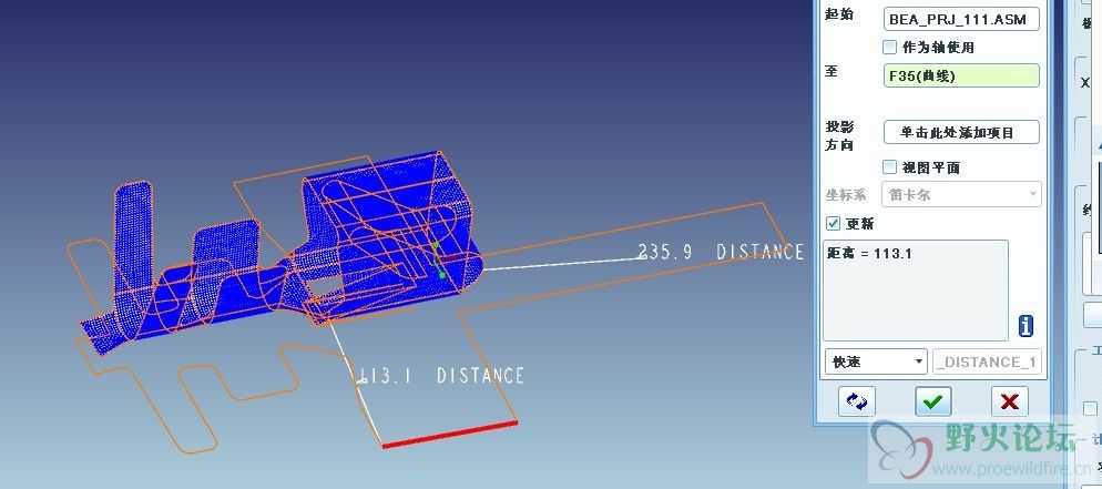

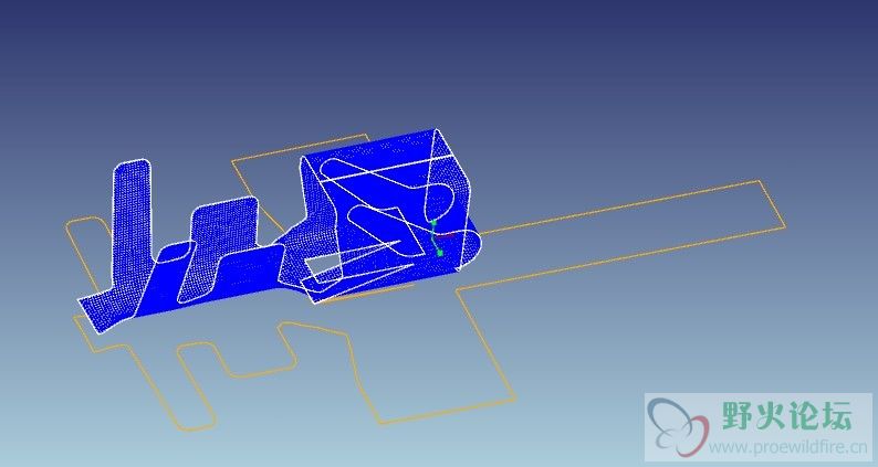

发表于 2011-1-4 08:12 | 显示全部楼层
厚度0.2 MM 原件已展开,最大尺寸见图
499
602
发表于 2011-1-4 17:38 | 显示全部楼层
楼上高手,请教一下,怎么做的?
