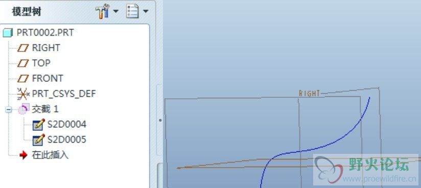

发表于 2011-1-3 15:04 | 显示全部楼层 |阅读模式
499
602
发表于 2011-1-3 15:13 | 显示全部楼层
无图,请重新上传

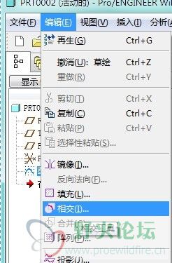

发表于 2011-1-3 16:12 | 显示全部楼层
编辑——》相交

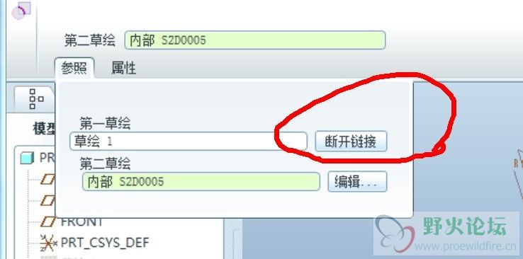

发表于 2011-1-3 17:34 | 显示全部楼层
直接选个这命令,就会提示要草绘两次!

发表于 2011-1-3 20:31 | 显示全部楼层
是相交命令啊。新手吧
334
421
发表于 2011-1-4 12:37 | 显示全部楼层
这是相交命令

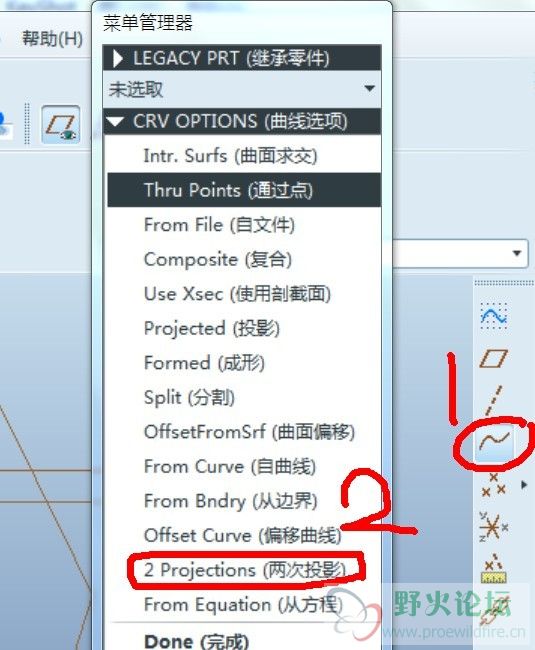

发表于 2011-1-6 09:24 | 显示全部楼层
在继承里做的就会这样的,不用上面有草绘,直接一步就能做出来
或者在PROE2001里做的,然后在高版本里打开也会这样的

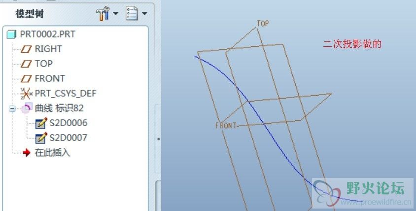

发表于 2011-1-10 14:13 | 显示全部楼层
不论是相交还是二次投影,都可以做出你的效果,其实这两个命令原理一样。简单的说,所谓的二次投影,就是你在A基准面草绘一条线,然后拉伸这线成为一个曲面,在B基准面上重复上面的操作,最后,这两个面的交线就是二次投影后的结果。
下面附图,上面的为一般相交的做法,后面的是在继承里用二次投影做的,
