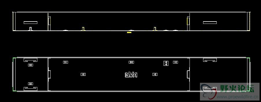

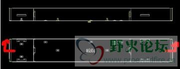

图中红色剖视图注释怎么在工程图中弄出来

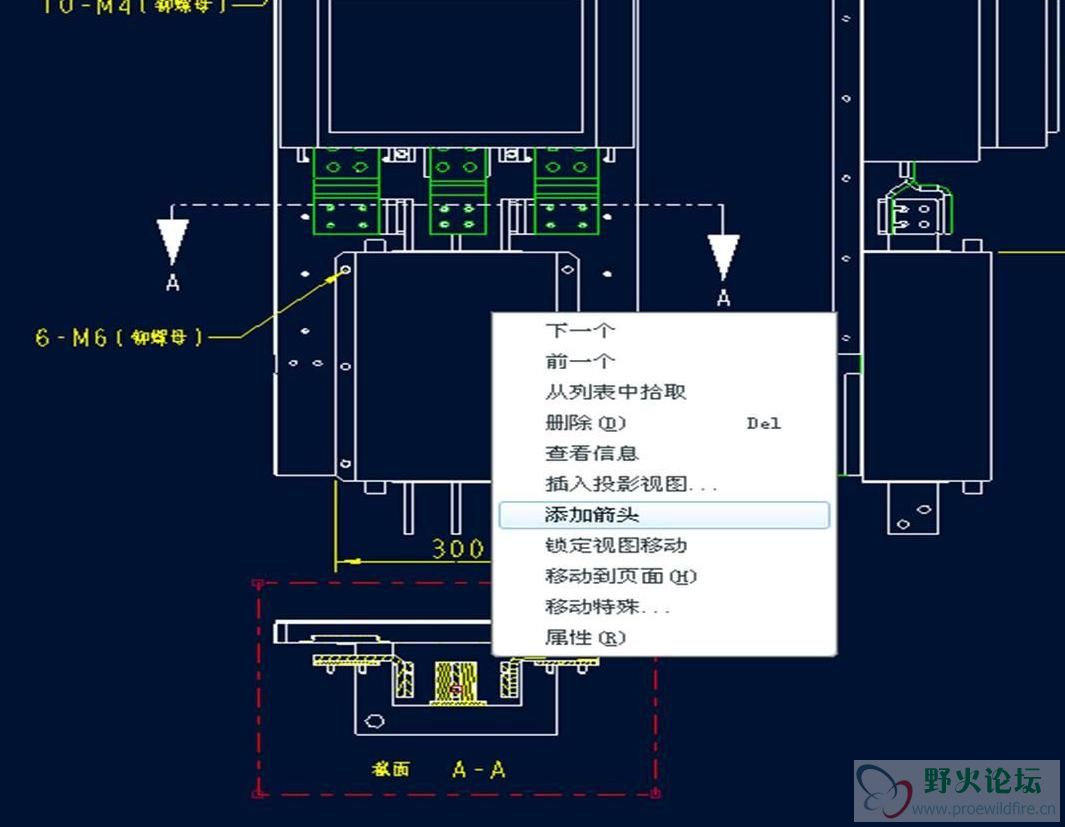

还1张图 就是主视图中的剖面箭头和剖面名称 怎么弄出来  仰视图中的剖面A-A是可以弄出来  但主视图那个不知道怎么弄 请哪位知道的告知  谢谢

要显示剖面线?
点击右键,添加箭头,就好了啊

添加投影视图,修改属性,可以得到所添加投影是否为剖面,然后选择在三维中已经剖好的视图
对主视图添加箭头,可以在剖面视图右击,选添加箭头,在主视图上点一下,就好

谢谢 清楚了
