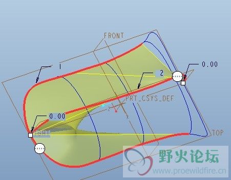

发表于 2011-1-2 13:03 | 显示全部楼层 |阅读模式
怎么那个角是那样,见附图
发表于 2011-1-2 16:42 | 显示全部楼层
边界1做修剪,最好边界线一端点不要交,如果必须相交,那也要保证边界1与边界2所夹角小于90度。

发表于 2011-1-2 22:14 | 显示全部楼层
第一条链要断开

发表于 2011-1-3 09:32 | 显示全部楼层
选两边的线的时候,右键----     选"从XX选取”

发表于 2011-1-8 17:58 | 显示全部楼层
在与第二条线相交的地方把第一条线切成两条
