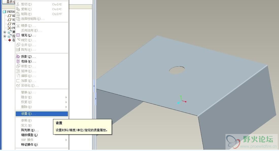

proe 4.0 M140版本钣金模块无法使用REMOVE命令,但是实体是可以使用移除的,
近日,收到一图纸,3.0做的钣金件,有部分模型树有移除命令做的,但是4.0中打开全是复制曲面了,
图12是实体操作,图54是钣金模块中操作,根本找不到移除命令,
请知道解决办法的告知如何搞定?

当然能用,模型树中点一下 拉伸1,变成蓝色,然后再点编辑菜单

实体是可以用,4.0中钣金模块真的能用啊,我换了机器4.0不行,3.0的可以用
