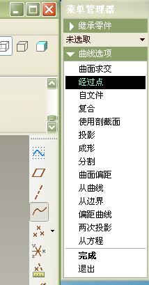

各位老师,在野火里面我发现怎么创建曲线命令怎么这么少啊?就4、5个,比2001里面少多了?在哪里藏着呢?希望你们能帮帮我。不胜感激。我从应用程序-继承里倒是可以找到原来的菜单,不知不用转化野火里有没有直接用的呢?谢谢!

野火版本里都隐藏到工具栏里了,
点工具栏里的 “编辑”,里面有很多做曲线的方法。

点工具栏上的 “应用程序” 中的 “继承”  再点那个曲线图标

二次投影就可以用 相交 命令 其他的也可以用其他命令来代替

复制---粘贴,可以创建2001里的复合曲线命令所创建的曲线
截剪,投影在编辑里,二次投影用编辑里的相交命令
总之是面板上没有的在编辑菜单里一般的都可以找得到
你到时看看,如果要用到哪个找不到的时候再发贴上来会有人帮你解答的
