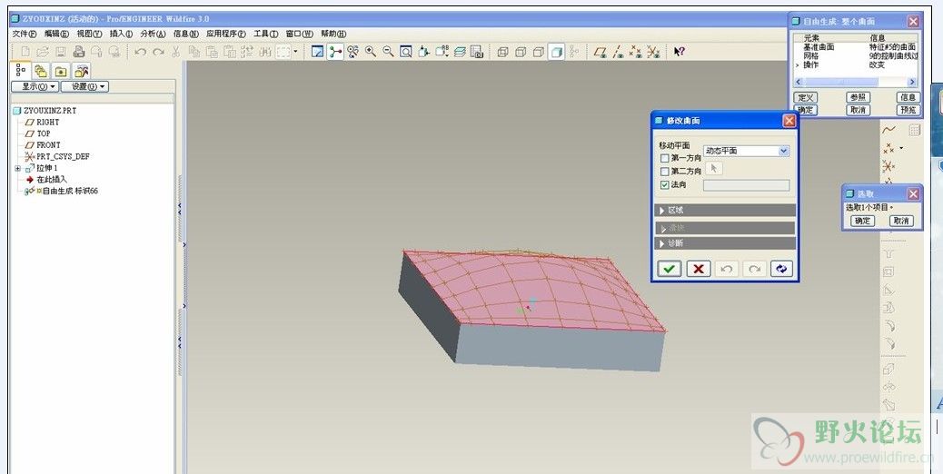

在简单的一个实体上弄一个鼓面,我想用实体自由形状,可是每次都失败。高手帮忙一下。能不能给我个教程,谢谢啊

你要求的是不是这样。
看附件。
点自由形状命令后,按步骤点下去。
当出现网格的时候,拉动网络就可以得到如图的形状。
你也可以选择某一区域进行自由形状。
说得对,如果你想量化,用造型去做吧。

 楼主| 发表于 2010-12-31 16:35 | 显示全部楼层
回复 2# guobin2213 的帖子
首先谢谢你的教程。
但 我能不能加一句,做这个鼓面有标准尺寸吗?比如我想中间最高20cm,或者以什么样的弧度过度之类的?难道是用那个什高斯曲率之类的命令就可以做到吗?
382
611
发表于 2010-12-31 16:46 | 显示全部楼层
用自由曲面的话 不是量化的东西,如果你要严格的尺寸的话 建议你用造型曲面去做。

发表于 2011-1-4 12:29 | 显示全部楼层
说的通俗一点  自由形状尺寸你是不能控制的  也就是不能量话  只能弄出个样子  想要量化就做线 然后做面
