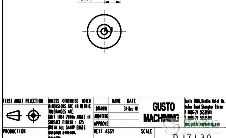

我把工程图转化成PDF后,文字变粗了,如何设置?
另外,如图所示,如何让日期显示成:2010.12.31,这种类型

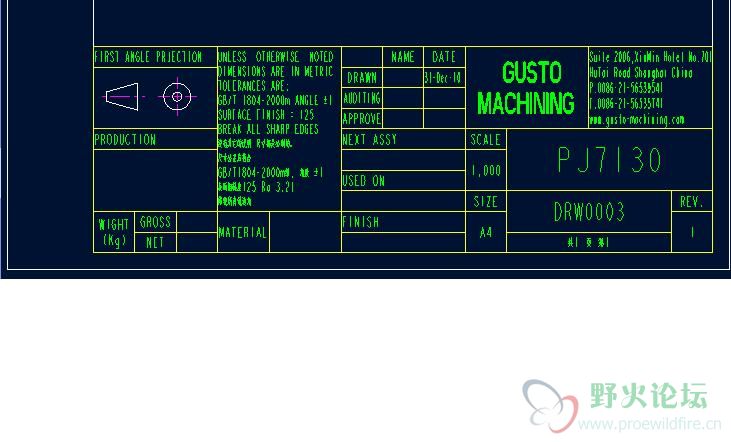

另外这个A_1轴线名称还是去不掉。按照各位给讲的在CONFIG.PRO,里面也设置了。把基准轴线的显示也关了。还是存在。

A_1轴名称还是去不掉。
新问题,真么让文字是绿色,尺寸线是黄色,中心线是红色。等等按照自己的想法设置啊。
现在的标出来的颜色就黄蓝两种,或者全是黄色的,太别扭了。
127
178
发表于 2010-12-31 17:53 | 显示全部楼层
你可以自定义颜色咯
默认情况下尺寸线颜色是(字母),尺寸文字颜色(包括注释)是(加亮-边)
