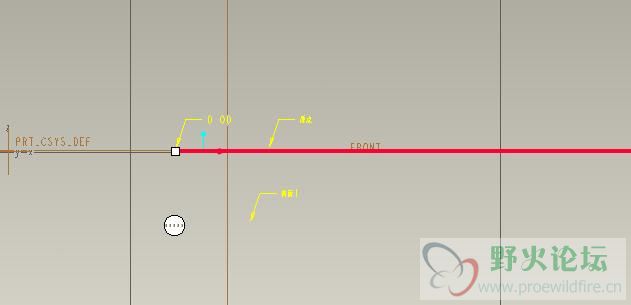

在操作 扫描混合特征时,先画一曲线,然后选扫描特征,点右键,选截面位置,选一位置,点右键,选草绘,画第一个截面,点右键,选插入截面,选第二截面位置,此时电脑没反应,不知道扫描原因,求解

你得先选择添加截面!然后再点你想要添加截面的那个点!这样就可以了!

我只是画了个样条曲线,然后在样条曲线的最下端取第一个截面,在曲线的中间去第二个截面,第二个截面遇到问题,无法获取,不知为何,

加一个点才可以增加一个截面!你先在线条上增加一个点再做截面试试!

怎么添加啊,感觉应该在线上选个点啊,但选不上

草绘的时候右侧工具栏上有个删除段图标展开右边的三角有个 分割

分割后是不是就把线给打断了,还能扫面吗?

可以在草绘好的线上加点!按比率那么加就可以了吧!
