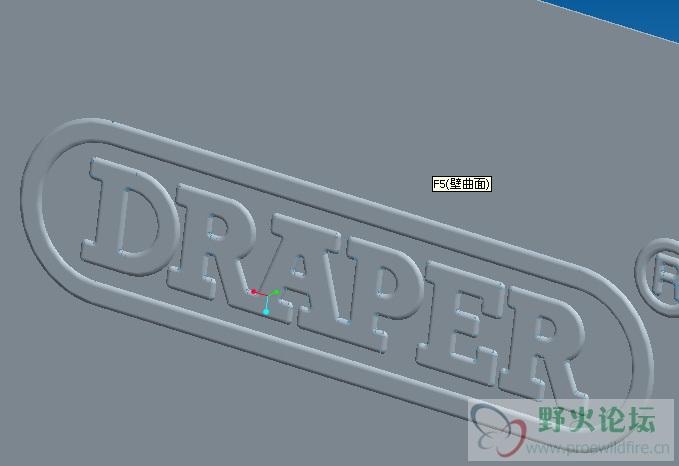

以前做的字模印贴,注意一点就行,字的圆角半径要大于钣金厚度。

抱歉,这个是客户的logo,你要做什么尺寸的字,字体是什么样的,长宽比多少,板厚是多少,可以告诉我,我试着帮你做一下看看。

你试着用偏移中的扩展试试看呢

用偏移或者更简单吧

很想看看楼上的偏移特征怎么做的,我做了个贴印的

2楼正解,大家要看清是钣金,用偏距是误导,钣金最大特征就是板厚相同,用偏距的话是错误的。
