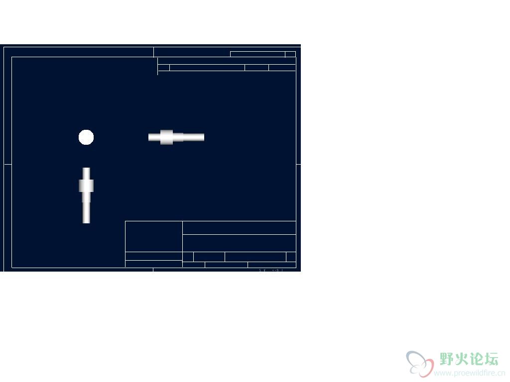

我的PRO/E5.0默认投影看起来是实体的类型,如何更改默认投影为线框类型啊?

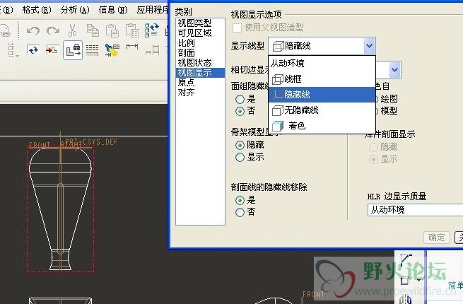

直接在工程图里点击线框就行了呀
如下图
或者选中视图右击属性在视图里选择线型
[ 本帖最后由 lesliecen 于 2010-12-30 09:18 编辑 ]

但是如果模型图不是线框,我在工程图中投影如何一下就投成这样的。PRO/E4.0是可以的。
879
172
1332
发表于 2010-12-30 11:06 | 显示全部楼层
model_display_for_new_views=no_hidden
