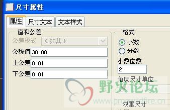

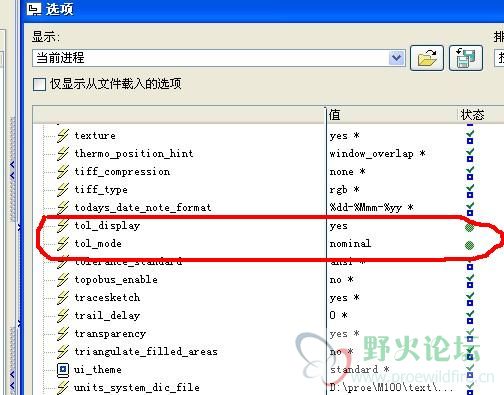

学的是5.0,今晚搞了个2.0,但是无论怎么折腾,公差模式始终都是灰色的,正常的话,应该是限制、加减、对称等几个可供选择啊。
配置文件里tol_display已改为yes,tol_mode也已设置为Nominal,但就是不行。
奶奶的,为啥总有这些莫名其妙的事情折磨我啊!!!!

config.pro 和 工程图选项 里都有个 tol_display  yes,你没改工程图里的
发表于 2010-12-30 09:35 | 显示全部楼层
config.pro 和 工程图选项 里都有个 tol_display  把no改成yes

我已经改了啊,工具——选项,难道不是下面这个吗?
PS:5.0我是在file——drawing options里设置的。

我就改一个地方,就是2.0的时候,工具——选项,然后把里面的改了,难道还要改其他地方吗?我用5.0的时候,就是只改file——drawing options里的就可以了啊!

在文件属性里

文件——绘图属性2.0的路径比5.0多了一层,还是自己不细心啊。
