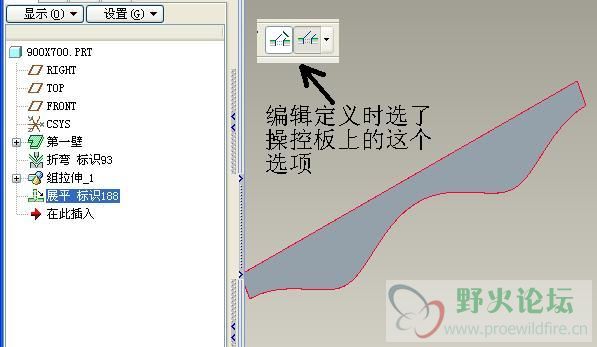

谢谢班主,圆的我可以展开,但是涉及到拉伸以后有曲面我就搞不定了
 楼主| 发表于 2008-5-22 16:00 | 显示全部楼层
拉伸了以后就没法展开了

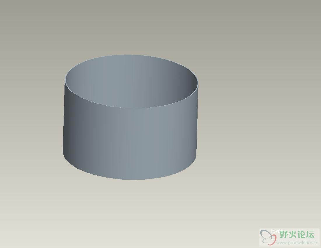

第一步,旋转壁

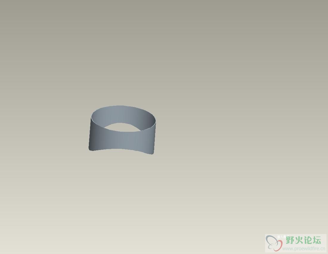

第二步,插入拉伸切除

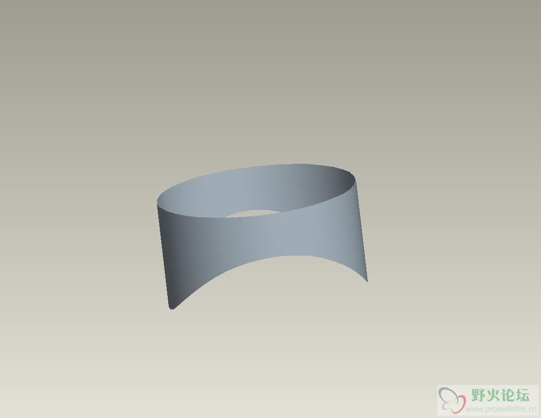

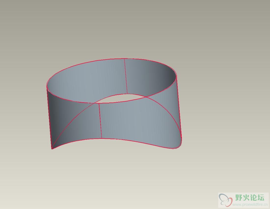

第三步,创建缝
最后折弯回去显示,选择了不合适的几何
前三步都没问题,最后就是展不开

怎么还没展开就折弯回去了??
748
106
1093
热心助人勋章斑竹勋章
发表于 2008-5-25 08:46 | 显示全部楼层
帮你展开了
我就把你的拉伸修了一下,很轻易就展开了
