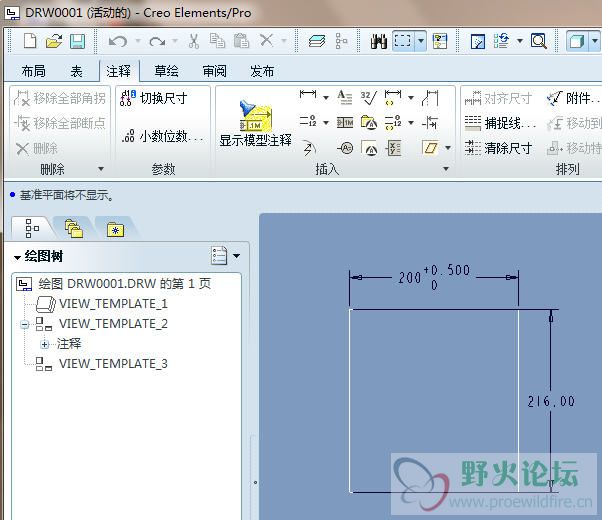

如图,路过的兄弟姐妹请赐教

 楼主| 发表于 2010-12-30 10:42 | 显示全部楼层
原帖由 野火 于 2010-12-29 21:39 发表
双击尺寸,出来的尺寸属性里有 小数位数,自己设置就行了
不好意思版大,表达有误,
如新图片所示,我想在一个工程图里有公差的尺寸不保留后导零,无公差的尺寸保留后导零。不知这样是否可以实现。盼复!
47499
发表于 2010-12-30 21:05 | 显示全部楼层
绘图选项设置 lead_trail_zeros both
上面的尺寸设置0位小数,左面的设置2位小数
