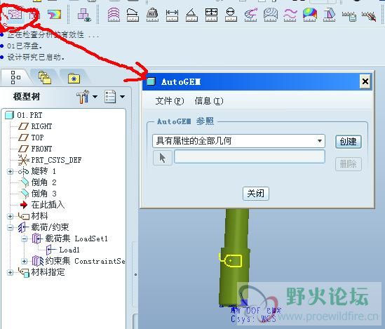

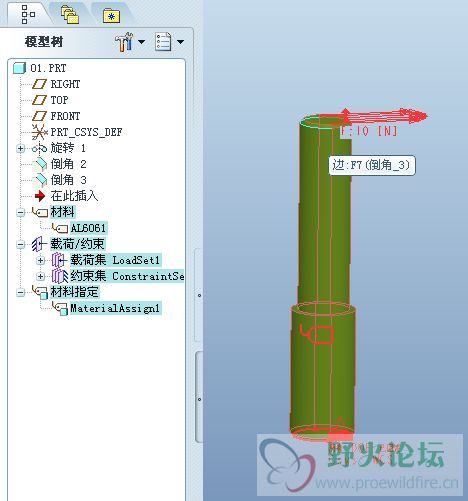

首先定义材料、位移约束在底面、加载10N载荷在圆柱的上边上;

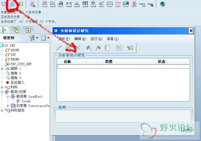

点击该图标开始网格化,出现下图所示界面

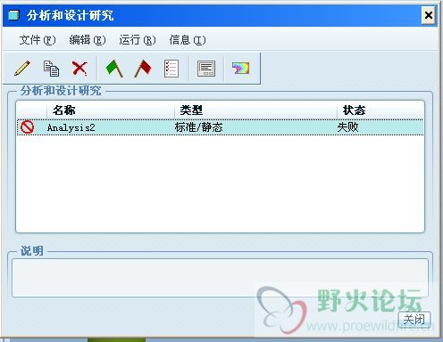

点击“关闭”后,按MECHanica分析/研究按钮,开始分析,出现如下界面
出来界面 截图06.jpg 后点确定,
请大家指正在分析的过程中,那些问题造成分析错误。请大家指正。多谢!!!!!

工具栏上第七个图标点开有错误说明

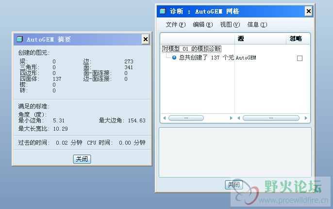

楼主,你的AUTOGEM出错了,所以不能分析。主要原因是你的网格划分不能收敛。
4面体的最小角度和最大角度超出范围。
解决方法一:修改角度范围,重新生成AutoGEM。
解决方法二:删除零件中的两个倒角特征。

少了个位移约束
