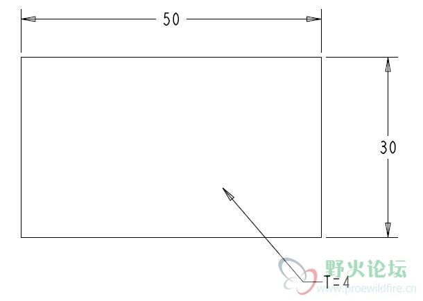

小生非机械专业出身,最近刚学PROE,用一个简单的例子说一下我这个问题吧,画一个50X30的平板,厚度为4,工程图标注时想只用一个视图即可,一个视图可以标出50和30两个尺寸,那么厚度怎么标注呢?
今天有人跟我说厚度可以用引出线说明一下就行,代号是T,我就自己捣鼓成这样了,不知对不对?

不是T而一般都表示t

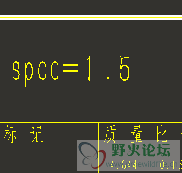

你可以在标题栏里标明

谢了,好像t4就可以,4是厚度。

我也用的 t4 ,没问题的

我公司的标准规定也是用t4,可以省去一个视图。
