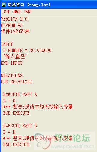

如图所示   在零件A和B都设置参数D   组建的参数D用INPUT输入
想通过EXECUTE将组建的D的值传给零件A和B 为什么会出现  “警告赋值中的无效输入变量”?
                                                                             谢谢!!

测试了一下,可能发现问题所在了
你需要在零件档A和B的“程序”中同样加入input语句,即:
INPUT
D NUMBER
"LEASE INPUT DIAMETER"
END INPUT
也就是说,装配及零件中均要有该参数INPUT的内容。试试吧,我这里是没问题的。
不行的话再讨论

谢谢 !正解!

为什么我的也是如此,我在part的A程序内的input输入了D。但是组件内的参数就是不能传递到零件中,提示“设计中包含警告”,打开组件的程序依然提示“!*** 警告:赋值中的无效输入变量”
