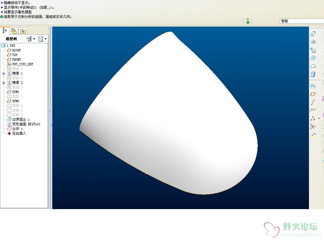

[求助] 这样的曲面怎么才能弄平滑呢?

发表于 2010-12-30 16:33 | 显示全部楼层
约束为垂直。或者加入一条带就可以了
104
发表于 2011-1-2 15:55 | 显示全部楼层
混合面的时候相接线上做垂直约束。

发表于 2011-1-2 16:18 | 显示全部楼层
这个调整曲率能不能搞定?

发表于 2011-1-2 18:52 | 显示全部楼层
约束相切

发表于 2011-1-3 08:57 | 显示全部楼层
这个是操作问题。。
上prt..

发表于 2011-1-3 15:25 | 显示全部楼层
用边界混合应该也可以啊
