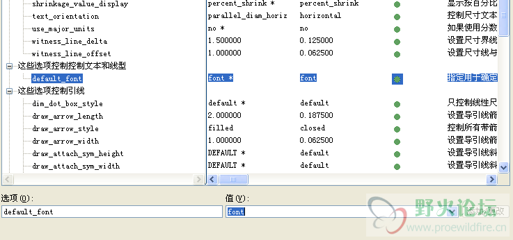

在PROE中怎么指定字体啊。我的DLT文件那个只有一个选项,下拉没得选项啊。我已经把把仿宋体拷到我的TEXT下了。听说这样打开工程图会快一点。我们的图要存一份CAD档的,可是用FONT在CAD中打不开的。有没有高手可以指点下啊,本人不胜感激

simfang即仿宋_GB2312
你复制的什么字体文件就引用什么,去掉扩展名

config.pro选项加入这行
pro_font_dir C:\WINDOWS\Fonts指到系统的字体库,
或者pro_font_dir  D:\Program Files\proeWildfire 4.0\text\fonts指到程序安装文件夹,
然后就会有字体选项出现的,
在你的config.pro选择你想要的字体就行!
要仿宋体的话在 C:\WINDOWS\Fonts把 仿宋_GB2312
名称改为simfang,复制到D:\Program Files\proeWildfire 4.0\text\fonts指到程序安装文件夹就行!
在你的config.pro选择你simfang就行!config.pro选项default_font simfang

回复 3# 119517037 的帖子
谢谢了,已经解决了
