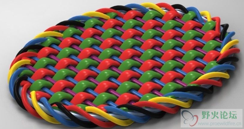

[求助] 此VSS是如何画的

大胆的问一句!能不能发个PRT文件啊!!
发表于 2010-12-28 15:04 | 显示全部楼层
想让别人帮你,又不上传prt文件。
别人怎么能明白到底是什么问题。

中间那个圆是参照作用的吗?那你把它弄为虚线不就得了?最好是传个PRT上来让大家研究研究

LZ问的那个缠绕边论坛里有的  http://www.proewildfire.cn/forum ... &tid=37016&

你那删不掉的圆是构建线条,在草绘里选红草绘线条——右击鼠标——构建,搞定
要删除就用键盘上(Delete)件__先选定

prt是3.0的,根据你那个图片画的。
你说的那个地方是一个vss,关系驱动的,绕着中心转,你在关系里面把驱动角度那个尺寸前面随便加个数字,确定后看看大概就明白了。
