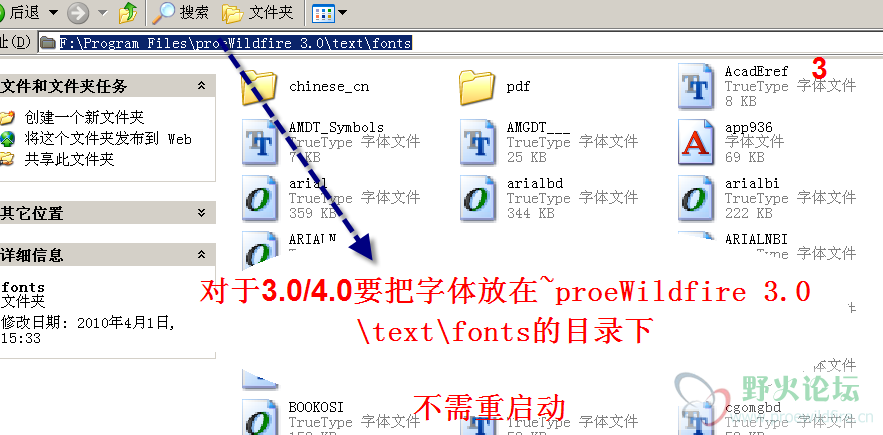

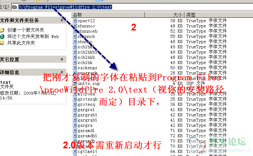

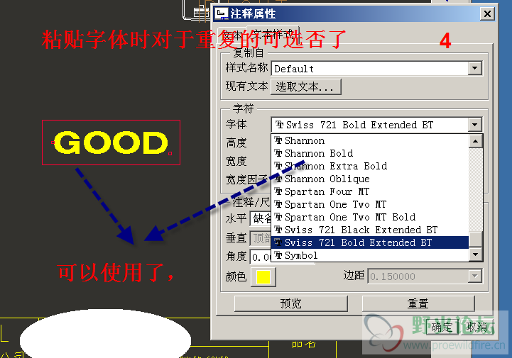

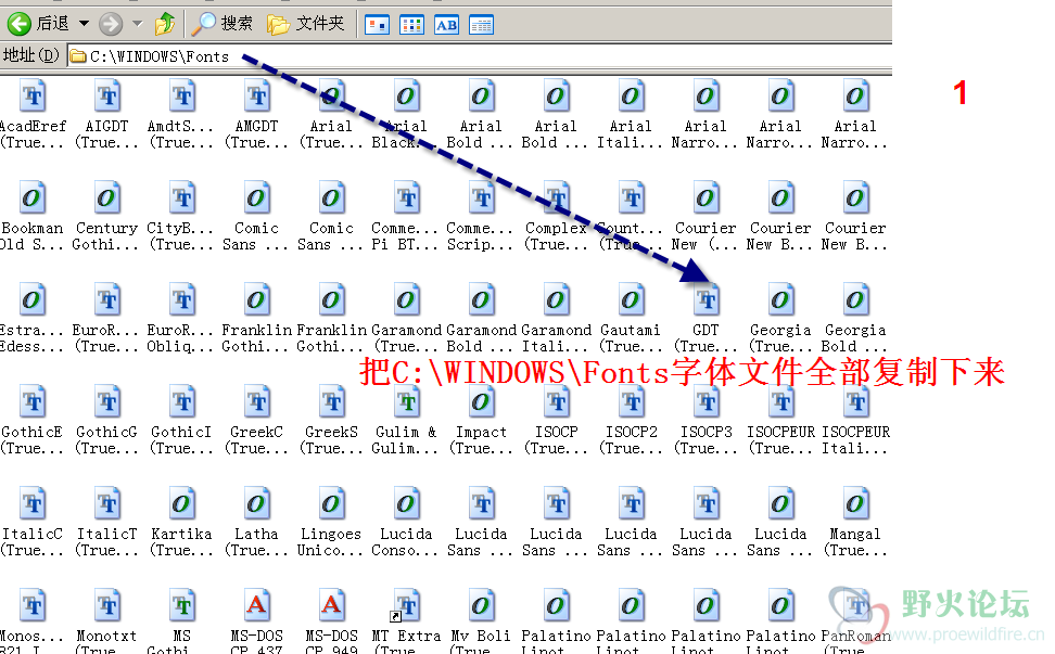

PRO/E 2.0 3.0. 4.0 自身字体库有限,我们可以使用WINDOWS 下的其它字体。

 楼主| 发表于 2010-12-28 11:18 | 显示全部楼层
野火2.0.3.0.4.0如何使用其它字体

 楼主| 发表于 2010-12-28 11:19 | 显示全部楼层

 楼主| 发表于 2010-12-28 11:20 | 显示全部楼层
[fly]
至于其它操作系统如何使用其它字体,请大家跟贴补充。
