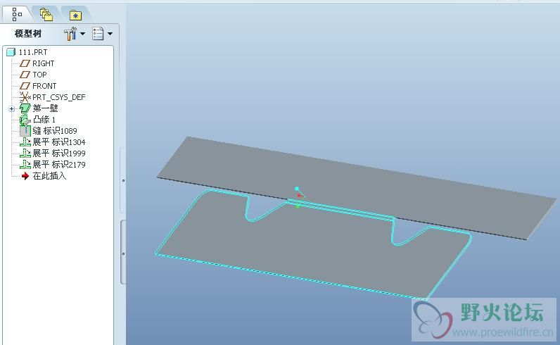

这样的钣金能不能展平。。求高手指点。

 楼主| 发表于 2010-12-28 20:55 | 显示全部楼层
看图片。
缝我做好了。。。可是展不开。展开的另两个命令不太会。

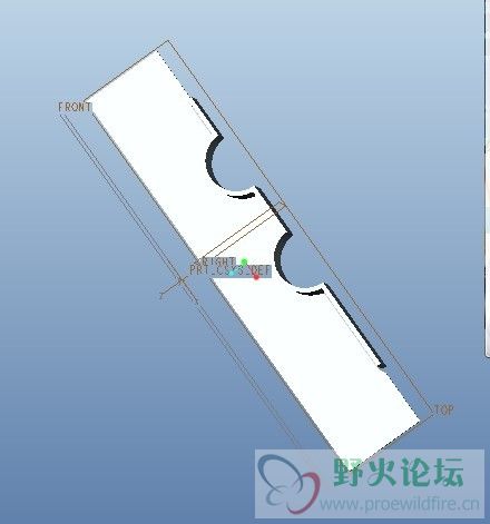

发表于 2010-12-29 19:49 | 显示全部楼层
感觉这个东西好像是展不开的!这个东西要是真得去干出来好像是用两块板进行拼接阻焊形成的!不是一次成型的东西!我从零件里做了一个和你差不多的东西转到钣金里也是不能进行完全的展开!

 楼主| 发表于 2010-12-30 21:08 | 显示全部楼层
钣金能下这样的料呀
我们生产过的东西,还有一个折边我还去掉了。做的时候是在CAD里展的。

发表于 2010-12-31 15:16 | 显示全部楼层
做了一下,但是要三步。
