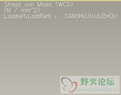

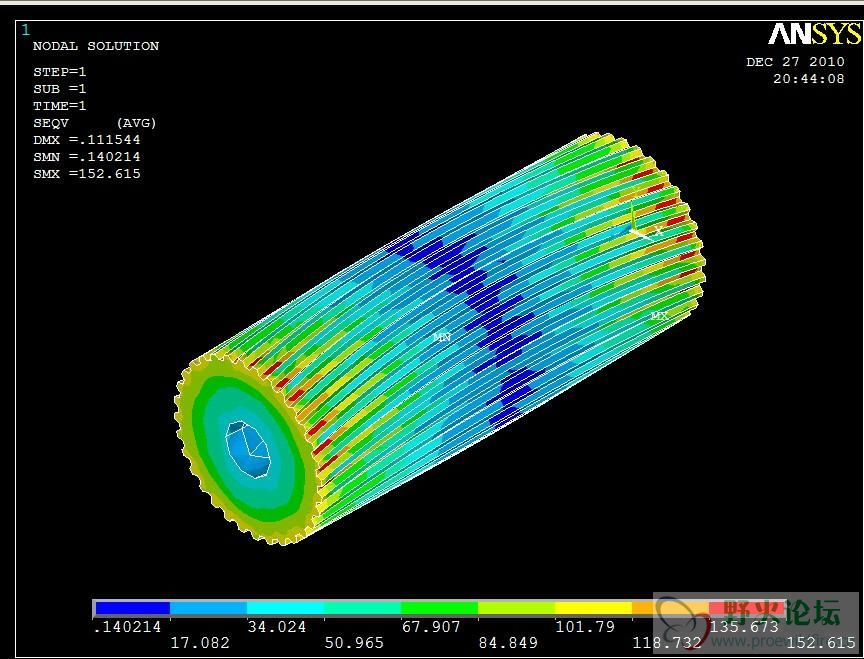

以下是ansys和proe分析一个扭矩轴的例子
加载和位移约束一致,单位也一致是MP
有图有真相
P.S. :
      本主题帖的发帖者在22#发表了补充说明,对Pro/E的分析功能给予了肯定:
     “我把问题搞清楚了  不是proe不准确 而是网格划分的问题 ansys用扫略网格和proe算出来的结果一直 自由网格和扫略网格相差好大”。

 楼主| 发表于 2010-12-27 20:52 | 显示全部楼层
线性分析的结果都如此失准,叫我们以后怎么相信proe的分析功能啊

 楼主| 发表于 2010-12-29 09:57 | 显示全部楼层
在边角应力区域proe的结构偏大好多,估计是没ansys计算准确,所以力就大了。大家自己可以验证下,
