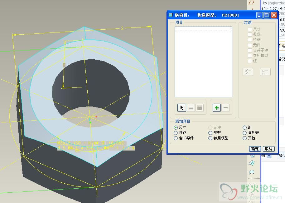

我在建立族表的时候过滤下面的选项没法选择!导致我选不上尺寸!(不使用过滤器也选不上尺寸)是怎么回事情?谢谢!见下图!

发表于 2010-12-27 20:39 | 显示全部楼层
点对话框上那个绿色的加号,然后往 尺寸文字上点选,过滤器默认全部就行

 楼主| 发表于 2010-12-28 09:30 | 显示全部楼层
回复 3# 野火 的帖子
谢谢!我原来没有点击文字而是直接点击尺寸 所以选不上!衷心感谢你的热情和助人为乐!祝你和社友新年快乐!
