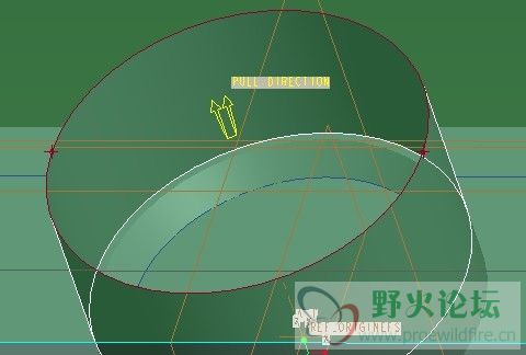

看得不是很清楚,好像是分模中出现红点了吧,楼主把"圆圈红线"延伸一段,超过模具工件即可,再分割试试
 楼主| 发表于 2010-12-27 13:05 | 显示全部楼层
感谢ing
先试试
