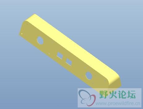

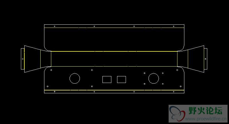

如图。后面一个展开为CAD中展开图。PROE文件为5.0的弯角部分我切不开,请高手解答。

这个东西是焊接成型的!圆角那个地方可能无法展开!
期待高手吧!!!!!!!!

如果不开模,那你那个展开是没有意义的啊。开了模才可以及做那个的啊。开个拉伸模

中性层展开后使用折弯机分次折弯
