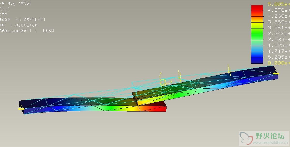

以前在M65中做过的应力分析怎么到了M70里就做不成了。两个悬臂梁叠在一起,上面的梁加载,共同受力,接触面加了界面连接,分析中加了非线性和包括接触,分析的结果令人意外。(如图/模型见beam.rar)

有什么意外??

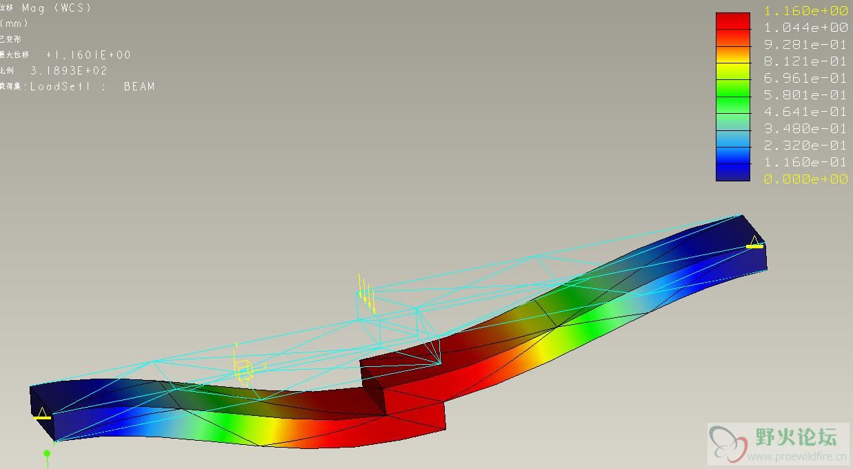

发表于 2010-12-26 12:05 | 显示全部楼层
不熟
个人感觉非线性让pro/e把材料当做塑性的
试着添加了焊接和刚性连接
都不成功
等待高人
_____________
分别用065和070做了一遍,没发现不同啊
接触界面改成连接界面
就这样了
[ 本帖最后由 cczzz 于 2010-12-26 12:35 编辑 ]

 楼主| 发表于 2010-12-26 21:47 | 显示全部楼层
分析的目的就是两个面是接触,而不是一体连接,改成一体连接性质就变了,而且内力也不一样。

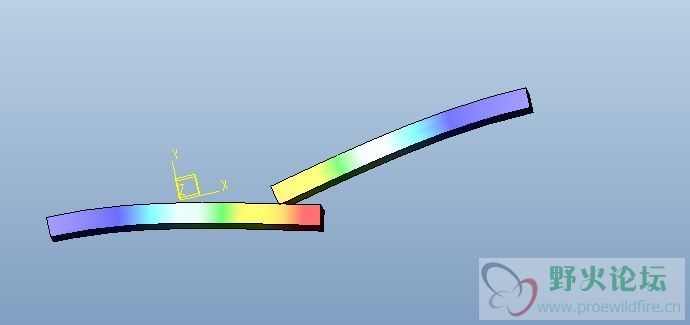

发表于 2010-12-29 21:25 | 显示全部楼层
楼主想要这种结果吧?
界面接触
弹塑性材料
单用你的例子怎么也不成
不明白为何
版本M060,065,070都一样

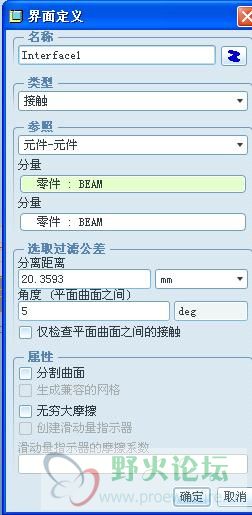

发表于 2012-5-20 17:54 | 显示全部楼层
楼主我改了一下接触的定义
将曲面-曲面 改为元件-元件
