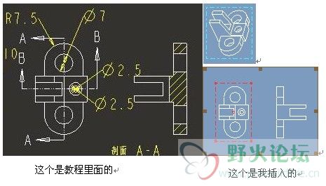

发表于 2010-12-25 20:44 | 显示全部楼层 |阅读模式
请大哥帮解一下

发表于 2010-12-25 21:56 | 显示全部楼层
视角的问题,在论坛搜索 象限 改下配置就行了

发表于 2010-12-25 23:16 | 显示全部楼层
哥们人家那是剖视图  你的是投影视图  一样就怪了·······你看看原图的投影方向!!!

回复 2# 野火 的帖子
谢谢,我找一下,应该是配置问题
 楼主| 发表于 2010-12-27 10:23 | 显示全部楼层
回复 3# zwt_521125 的帖子
是的,先投影图,再改为剖视图的

发表于 2010-12-28 14:22 | 显示全部楼层
视角的问题,第一视角与第三视角所投影出的图不一样
