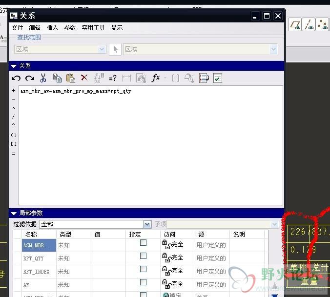

[求助] 我的BON 总重量 公式没错吧 怎么不行
77
发表于 2010-12-25 16:42 | 显示全部楼层 |阅读模式
我帖个图片 高手指教下
我单重可以算出来
总计就不行了 奇怪 公式好像没什么问题啊
都读入成功了哦
这里图片怎么不能删啊 ?、、

发表于 2010-12-25 16:53 | 显示全部楼层
原帖由 xiangzhifeng 于 2010-12-25 16:47 发表
随便 问下小数点 怎么保留2位?“
&参数名[.2]
47499
发表于 2010-12-25 22:35 | 显示全部楼层
看看这个试试
为何proe BOM表总重栏总是失败?
http://www.proewildfire.cn/thread-38800-1-1.html
